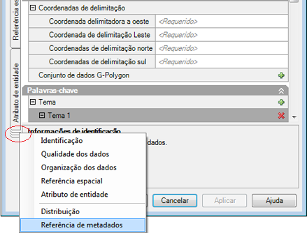

  3. No lado esquerdo do Editor de metadados, clique na guia para a seção que deseja editar. Se nenhum guia é exibida na tela, faça o seguinte:
    • Estique o o Editor de metadados verticalmente para torná-la mais longo.
    • Clique nas arestas da guia mais abaixo e selecione a guia desejada no menu que será exibido.
    • Clique em
    • à esquerda de um campo de grupo para revelar campos adicionais dentro do grupo.
    • Clique em para contrair um grupo de campos.
