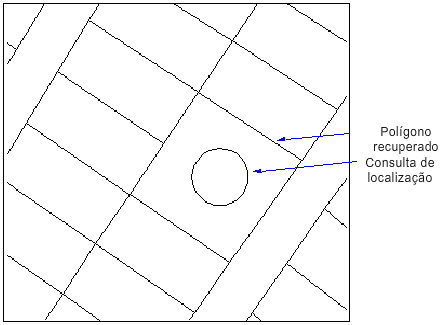

Os polígonos são tratados como áreas verdadeiras, não apenas como limites. No exemplo a seguir, a área poligonal cruza o limite da consulta para que todo o polígono seja recuperado, embora nenhum dos objetos que compõem a intersecção do polígono faça parte do limite da consulta.
As consultas de localização do ponto também recuperam o polígono que inclui o ponto.
