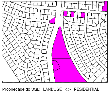

 Você pode especificar um padrão de hachura para o preenchimento polilinhas fechadas e círculos durante o processo de alteração da propriedade.
As polilinhas fechadas recuperadas por uma consulta são preenchidas com um padrão de hachura sólida magenta.
Para preencher objetos de desenho consultados com um padrão de hachura
