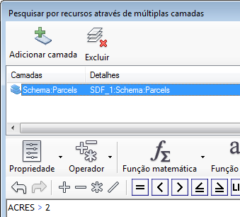

Para procurar e selecionar partes da camada de recurso
- Se estiver filtrando por localização, efetue o zoom na janela de desenho para ver a área de interesse.
- Em seu mapa, selecione as camadas do recurso e selecione o comando de pesquisa. Por exemplo, no Conjunto de ferramentas do AutoCAD Map 3D, clique na guia  painel  Dados Dados . .
- Para adicionar mais camadas de recurso aos dados que estão sendo pesquisados pela expressão, clique em Adicionar camada e selecione a camada que deseja adicionar. Para excluir uma camada, selecione-a na lista e clique em Excluir.
- Na área de expressão, utilize um dos seguintes tipos de expressão: - Condição de localização: selecione uma das opções de Localizar no mapa e defina uma localização no seu desenho. Por exemplo, utilize uma condição de localização para localizar todos os bueiros em uma seção de cidade. Você também pode localizar todas os lotes que tocam uma estrada, ou todas as tubulações de água dentro de 100 metros de uma estrada.
- Condição de propriedade : seleciona todos os recursos que têm o valor de propriedade especificado. Insira uma propriedade, um operador e um valor. Por exemplo, para selecionar todas as tubulações com um diâmetro maior que 10, especifique Diâmetro > 10.  A lista Propriedade exibe as propriedades disponíveis para esta classe de recurso. Você pode visualizar e inserir os valores disponíveis para uma propriedade a partir de uma lista.   Adicione camadas e especifique a expressão para a pesquisa.
- Opcionalmente, adiciona condições à expressão.
-  Valide sua expressão.
- Clique em OK para aplicar o filtro.
