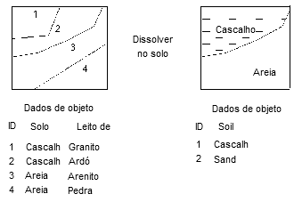

O campo Dissolver pode ser um campo de objeto de dados ou uma coluna em um banco de dados externo vinculado.
Quando você dissolve uma topologia, o Conjunto de ferramentas do AutoCAD Map 3D verifica cada limite entre os polígonos para ver se o valor do campo de dissolução é o mesmo para ambos. Se este for o caso, o limite e um dos centroides serão removidos. Todos os campos de objeto, exceto para dissolver e quaisquer novos campos de topologia são removidos.
Se os polígonos adjacentes não contiverem o campo Dissolver, o limite não será dissolvido e o polígono resultante terá um valor em branco para aquele campo.
Quando você dissolve uma topologia de rede, o Conjunto de ferramentas do AutoCAD Map 3D verifica os nós entre as linhas para ver se duas linhas fazem interseção em um determinado nó e se o valor do campo de dissolução é o mesmo. Se este for o caso, o nó será removido, e os dois vínculos serão unidos para formar um vínculos. Todos os campos de objeto, exceto para dissolver e quaisquer novos campos de topologia são removidos, como mostrado na ilustração a seguir.
Se as linhas adjacentes não contiverem o campo Dissolve, o nó não será dissolvido e a polilinha resultante terá um valor em branco para aquele campo.
