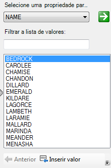

- Para ver os valores possíveis para uma propriedade, faça um dos seguintes: - Clique na seta verde ao lado de Obter valores e selecione a propriedade cujos valores deseja visualizar.
- Clique em a propriedade in sua expressão. Na lista que é exibida, clique em Obter valores a partir de uma lista.
 O painel Propriedades é exibido no lado direito da janela.
- No painel Propriedades, clique na seta verde ao lado do nome da propriedade para visualizar os valores para esta propriedade. A lista de valores é classificada em ordem crescente ou na ordem utilizada na origem de dados.   Utilize o painel Propriedades para inserir os valores de uma lista.
- Para filtrar a lista, em Filtrar a lista de valores, insira os caracteres para filtrar. Por exemplo, insira cha para localizar Chamise e Chandon. Clique na seta verde. A lista mostra todos os valores que contêm estes caracteres. Nota:
Caracteres curinga não são suportados.
- Clique duas vezes em um valor para inseri-lo na expressão ou selecione o valor e clique em Inserir valor. Para obter ajuda sobre os elementos de expressão, consulte Criar expressões - Referência.
