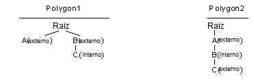

A figura abaixo mostra dois objetos de polígono, cada um com três limites. A da esquerda tem dois limites externos discretos e um limite interno. O limite interno é aninhado no segundo limite externo discreto. O polígono na direita também tem dois limites externos e um limite interno. No entanto, o segundo limite externo será aninhado dentro do limite interno.
Os objetos de polígono mantêm uma estrutura em árvore para rastrear os limites e identificar os níveis de aninhamento. A ilustração abaixo mostra as diferentes estruturas de árvore para os dois objetos mostrados acima. A primeira árvore do polígono contém duas ramificações, enquanto que a segunda árvore contém uma única de ramificação.
