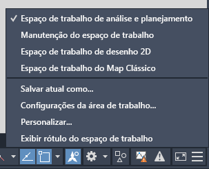

Para alternar entre espaços de trabalho
- Para alternar durante uma sessão:
- Para usar o Map Classic ou um espaço de trabalho personalizado como seu padrão - Clique em Espaço de trabalho Switcher.
- Clique em Personalizar.
- Clique com o botão direito do mouse no espaço de trabalho que desejar e clique em Definir padrão.
- Para alternar para o espaço de trabalho para a sessão atual (além de torná-lo padrão), clique com o botão direito do mouse novamente e clique em Definir atual.
- Clique em OK.
Na próxima vez que você iniciar o Conjunto de ferramentas do AutoCAD Map 3D, verá o novo espaço de trabalho padrão.
- Para alternar para um espaço de trabalho padrão de norma:
Para obter mais informações, consulte Espaços de trabalho.
