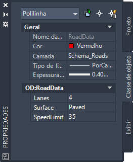

Ao selecionar um objeto criado usando a classificação do objeto, as propriedades que estão associadas com classe de objeto serão exibidas na guia Classe de objeto na paleta Propriedades. Por exemplo, ao selecionar uma estrada, a paleta Propriedades mostra a camada, espessura da linha, tipo de superfície e número de pistas. Editar propriedades ao inserir novos valores na janela.
Quando você selecionar uma estrada em seu desenho, a guia Classe de objeto mostra todas as propriedades associadas à classe de objeto Estrada. Edite um valor ao clicar na caixa de seleção e selecionar um item da lista.
