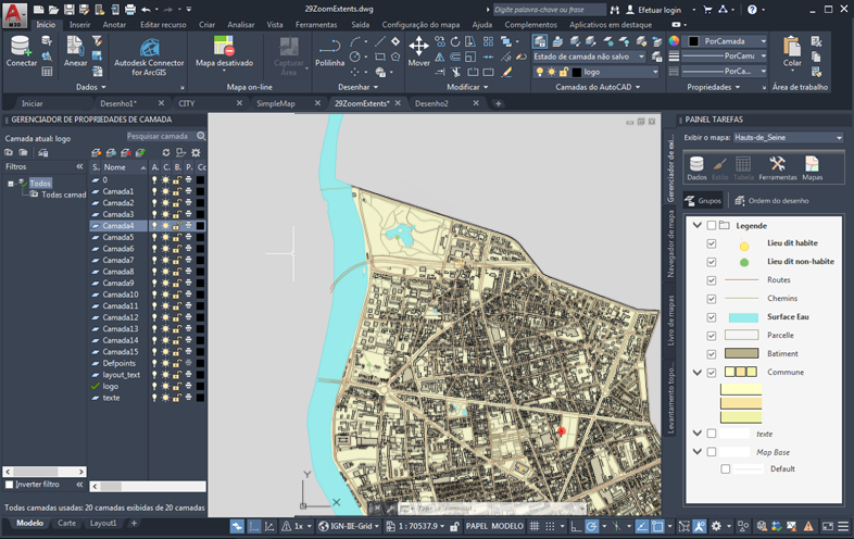

Camadas do Gerenciador de exibição são diferentes das “camadas do AutoCAD” clássicas que você vê no Gerenciador de propriedades das camadas. Os usuários do AutoCAD só poderão ver camadas do Gerenciador de exibição se utilizarem o Conjunto de ferramentas do AutoCAD Map 3D. Você utiliza técnicas diferentes para estilizar os dois diferentes tipos de camada.
Este mapa contém camadas do AutoCAD (à esquerda) e camadas do Gerenciador de exibição (à direita).
