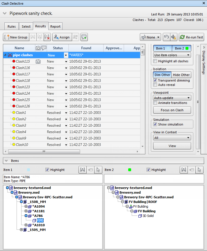

  1. Na janela Clash Detetive, configure e execute um teste de interferência com base no tempo (consulte Usar o TimeLiner para interferência com base no tempo).
  2. Clique na guia Results.
  3. Marque a caixa de seleção Show Simulation no painel Display Settings.
  4. Se a janela do TimeLiner ainda não estiver aberta, clique na guia Home > painel Tools > TimeLiner e clique na guia Simulation.
  5. Na janela Clash Detective, guia Results, selecione a interferência na lista Results.
  6. O deslizador de simulação na janela TimeLiner é movido para o ponto exato no qual ocorre a interferência. Você pode mover o deslizador para investigar os eventos que estão acontecendo imediatamente antes e após a interferência.
  7. Repita esse processo para rever todas as interferências encontradas.

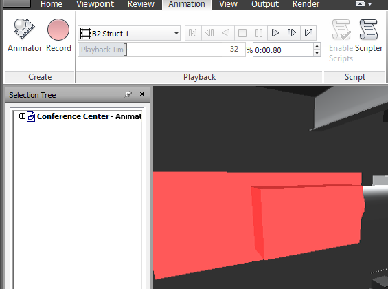

  1. Na janela Clash Detetive, configure e execute um teste de interferência leve (consulte Usar o Animator para interferência leve).
  4. Na janela Clash Detective, guia Results, selecione a interferência na lista Results.
  5. Clique na guia Animation na faixa de opções. O deslizador Playback Position no painel Playback é movido ao ponto exato no qual a interferência ocorre. Você pode mover o deslizador para investigar os eventos que estão acontecendo imediatamente antes e após a interferência.
  6. Repita esse processo para rever todas as interferências encontradas.
