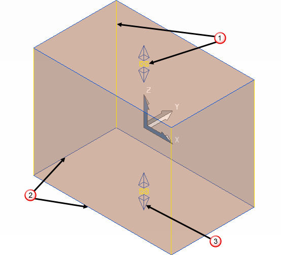

- Para mover o material, clique e arraste uma alça amarela
. O texto ao lado do cursor mostra o deslocamento do material em cada eixo.
- Para alterar o comprimento ou a largura do material, clique e arraste uma alça azul na aresta do material
. O texto ao lado do cursor mostra a nova cota e a alteração do valor original.
- Para alterar a altura do material, clique e arraste uma alça de seta azul
. O texto ao lado do cursor mostra a nova altura e a alteração do valor original.
Dica: Mantenha pressionada a tecla Shift enquanto arrasta uma alça azul para mover simultaneamente a face oposta.
