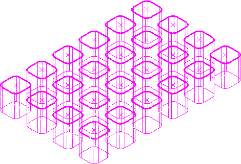

  1. Crie uma Fresa de Topo de 10 mm.
  2. No menu de contexto Grupos de Figura, selecione Editor de Figura. Isso exibe a guia Editor de Figura.
  3. Selecione graficamente as cavidades em arame.
  4. Na guia Editor de Figura:
    1. Selecione guia Editar > painel Criar Figuras 2D > Cavidade > Cavidade de Forma Livre.
      O diálogo Criar Figuras de Cavidade de Forma Livre é exibido.
    2. Insira Criar Figuras no campo Nome.
    3. Configure Altura como 25.
    4. Clique em Aplicar. As figuras são criadas a partir dos arames.
    5. Clique em Aceitar para fechar o diálogo.
  5. Selecione guia Editar > painel Finalizar > Aceitar.

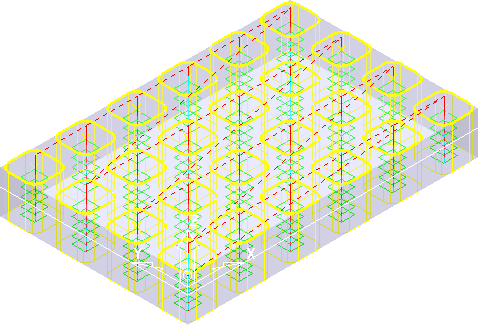

  6. Selecione guia Início > painel Criar Percursos > Percursos para exibir o diálogo Seletor de Estratégia e, na categoria Usinagem de Figura, selecione a estratégia Perfil de Cavidade de Figura e clique OK.
  7. Selecione a página Bloco:
    1. Selecione um tipo de Figura.
    2. Clique em Calcular.
  8. Selecione a página Ponto inicial no diálogo Perfil de Cavidade de Figura e selecione Absoluto na lista Uso.
  9. Na área Coordenadas, insira:
    1. X 0
    2. Y 0
    3. Z 10.
  10. Selecione a página Ordenar no diálogo Perfil de Cavidade de Figura:
    1. Selecione Cavidade na lista Ordenar por.
    2. Na lista Ordenação, configure o método como .
  11. No diálogo de estratégia Perfil de Cavidade de Figura, clique em Calcular.
Os movimentos de ligação mostram o efeito da opção de ordenação.
O processo de ordenação é idêntico ao das estratégias Usinagem de Modelo e Furação. Se os outros exemplos fossem repetidos para usinagem de figura, o resultado seria o mesmo.
