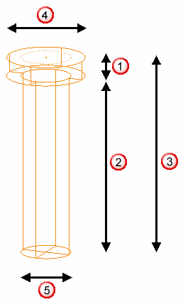

Furos Compostos contém diversos furos sobrepostos. Por exemplo:
O primeiro componente possui um comprimento e diâmetro
. Apresenta um Componente Primeiro.
O segundo componente possui um comprimento e diâmetro
. Apresenta um Componente Segundo ou Último.
O primeiro furo possui uma profundidade e diâmetro
O segundo furo possui uma profundidade e diâmetro
Você pode notar a diferença entre a representação de um furo composto e um furo individual nos Conjuntos de Figura de Furo criados.

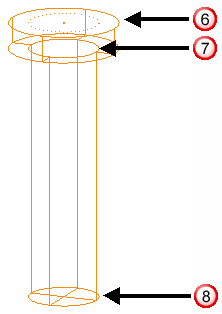

Um furo composto pode apresentar Topo, Base e Topo do Componente.
O primeiro componente apresenta um Topo e uma Base
O segundo componente apresenta um Topo , Topo do Componente
e Base
. Apresenta um Componente Segundo.
