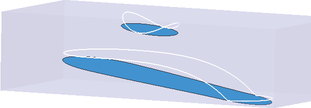

Para criar uma superfície plana no ponto de Fronteira mais baixo
Utilize o item Plano Inferior para criar uma superfície plana com a menor distância máxima da Fronteira ativa e que toca a Fronteira no seu ponto mais baixo.
Para criar um plano no ponto de Fronteira mais baixo, selecione guia Modelo > painel Criar > Plano Inferior.
