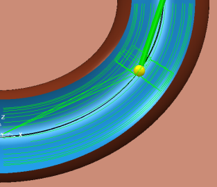

Mesclar
Utilize a página Mesclar para determinar como a usinagem a partir de cada extremidade se encontra.
Ponto de mescla — Insira o quanto (em porcentagem) você usina cada extremidade da porta.
Início da elevação — Insira a distância antes do Ponto de mescla em que a ferramenta começa a subir.
Sobreposição — Insira a distância centrada no Ponto de mescla em que os percursos se sobrepõem. Esse é um valor real (não uma porcentagem).
Altura de elevação — Insira a distância a partir das paredes da porta (no centro) pela qual a ferramenta sobe no Ponto de mescla. A elevação no final do segmento do percurso será maior.
Início da elevação e Altura de elevação são necessários para minimizar os efeitos de mola da ferramenta. Quando você usina a porta a partir da primeira extremidade, a ferramenta está mergulhando em material espesso e as forças resultantes forçam a ferramenta fora da lateral da porta (deixando pequenas quantidades de material). Agora você usina a partir da outra extremidade. Inicialmente existem forças semelhantes na ferramenta (causando retorno elástico), mas quando a ferramenta alcança o início da distância de sobreposição, as forças repentinamente mudam e o efeito de mola da ferramenta é repentinamente reduzido. Isso parece com uma "escavação", mas está na verdade somente usinando até a profundidade necessária. Os valores de Início da elevação e Altura de elevação minimizam este efeito.
