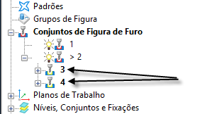

Para exibir o menu, clique com o botão direito em um Conjunto de Figura de Furo individual no Explorer.
Ativar — Quando selecionado, ativa esse conjunto de figura de furo e desativa qualquer conjunto de figura de furo atualmente ativo. Quando não selecionado, desativa esse conjunto de figura de furo.
