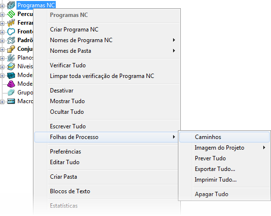

  1. No menu de contexto Programas NC, selecione Folhas de Processo > Caminhos.
  2. Na guia Caminhos pressione o botão no campo apropriado, e selecione o template que você deseja testar.
