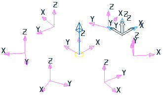

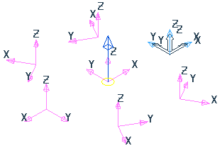

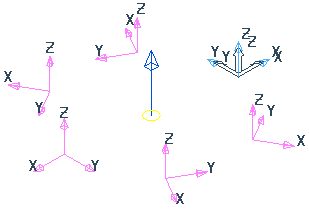

Horário — Clique para rotacionar a transformação em sentido horário pela metade do Ângulo. Clicar atualiza o Ângulo offset. Por exemplo, a transformação original:
Clique em para atualizar o Ângulo offset para -45 e mudar para:
