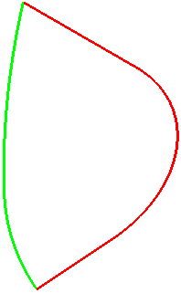

Número correto de curvas para percursos de linha de fluxo
Para percursos de linha de fluxo, você precisa de uma curva diretriz inicial e uma curva diretriz final.
Você frequentemente tem uma ou duas curvas limite.
Ocasionalmente, você pode ter uma ou mais curvas diretrizes intermediárias.
