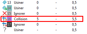

A folga especificada é representada na caixa de diálogo Sobremetal do Componente pela Espessura de Definir 16
