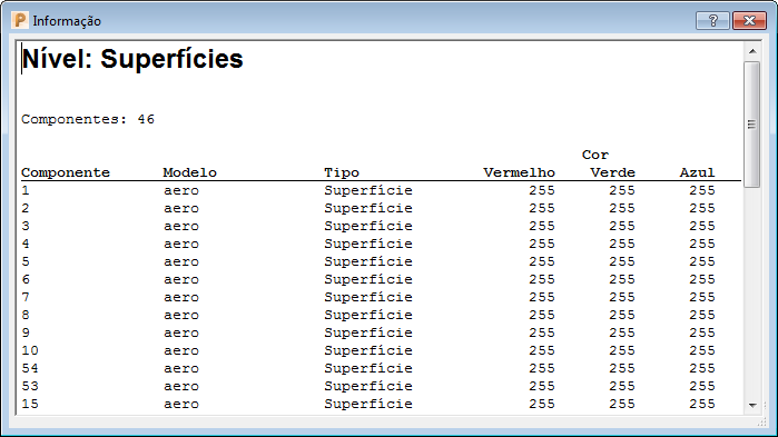

Para exibir informações sobre componentes de Nível, Conjunto ou Fixação
Utilize o item Propriedades para exibir informações sobre os componentes utilizados no Nível, Conjunto ou Fixação selecionado.
Para exibir informações de componente para um Nível, Conjunto ou Fixação:
  1. Selecione o Nível, Conjunto ou Fixação apropriado na lista na guia Modelo > painel Níveis, Conjuntos e Fixações.
    O Nível, Conjunto ou Fixação selecionado é ativado.
  2. Clique na guia Modelo > painel Nível, Conjunto ou Fixação > Propriedades para exibir a caixa de diálogo Informação:
