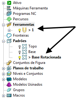

Mostrar Entidades Ativas
Mostrar entidades ativas no projeto lido — Quando selecionado, quando você abre um projeto, todas as entidades ativas são exibidas no Explorer.
Neste exemplo, as entidades Ferramentas e Padrões estão expandidas pois existe uma ferramenta ativa (1) e um padrão ativo (Inferior Rotacionado). As entidades Percursos, Fronteiras, Planos de Trabalho, Níveis e Conjuntos, e Modelos não estão expandidas mesmo contendo entidades, pois nenhuma delas está ativa.
