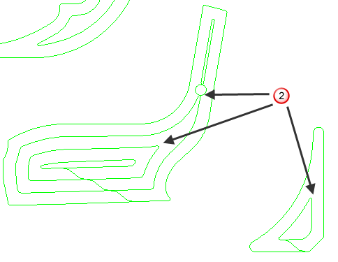

Quando a ferramenta se aproxima de sobrecarga, um caminho trocoidal é inserido para evitar a sobrecarga.:
— Canal estreito
— Canto vivo
Visualizando um canto de forma ainda mais detalhada, você pode observar o caminho trocoidal mais facilmente.
Uma vez que alguma carga de ferramenta pode ser aceitável, ela pode ser controlada pela barra deslizante. A configuração padrão para a sobrecarga permitida é 10% do passo lateral existente. Assim, se você utilizar um passo lateral de 10 e uma sobrecarga permitida de 10%, movimentos trocoidais não começarão a aparecer até que uma condição de sobrecarga de 10% seja excedida.
