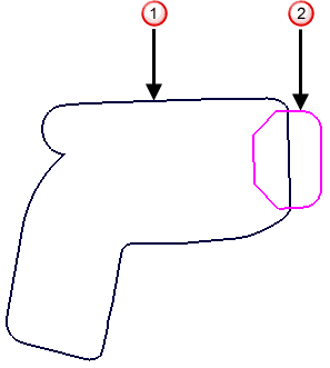

Exemplo de operações boleanas entre duas fronteiras
Este exemplo mostra o efeito de operações boleanas em duas fronteiras.
Adição resulta:
Subtração:
Se você tivesse selecionado como Fronteira A e como Fronteira B então a subtração resultaria:
Interseção resulta:
