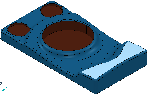

Este exemplo mostra como criar uma fronteira numa superfície. Utiliza o arquivo Speaker.dgk da pasta de Exemplos.

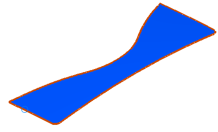

  1. Selecione a superfície a partir da qual você deseja criar sua fronteira.
  2. Selecione guia Fronteira > painel Editar > Editor de Curva para exibir a guia Editor de Curva.
  3. Selecione guia Editor de Curva > painel Criar > Curvas > Composto para exibir a barra de ferramentas Criar Curva Composta.

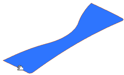

  4. Selecione a aresta da superfície.
  5. Esboce a curva em torno da fronteira da superfície.

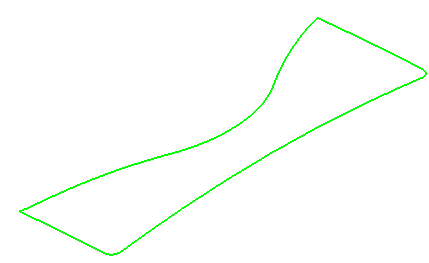

  6. Clique no botão (agora destacado) na barra de ferramentas Criar Curva Composta para salvar a curva da fronteira.
  7. Clique em na barra de ferramentas Criar Curva Composta para salvar as curvas criadas e fechar a barra de ferramentas.
  8. Selecione guia Editor de Curva > painel Finalizar > Aceitar para salvar suas alterações.
    A curva da fronteira é exibida no PowerMill. Caso você não possa visualizá-la, oculte os arames e a vista sombreada selecionando:
