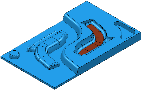

Para inverter a orientação de superfícies selecionadas do modelo:
  1. Selecione a superfície que você deseja inverter.
  2. Selecione guia Modelo > painel Editar > Inverter Seleção.

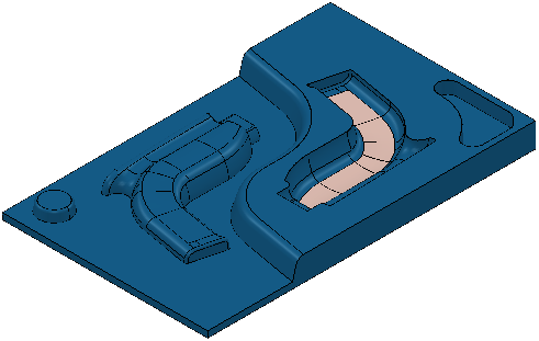

    O modelo muda para:
    A superfície selecionada é invertida.
