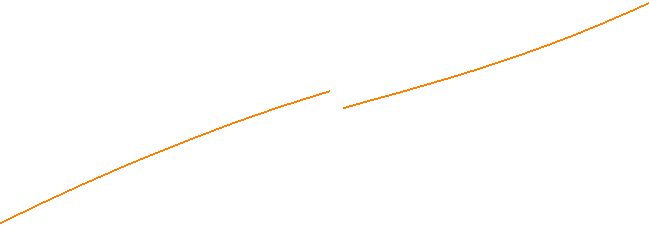

Ao criar uma curva composta, você pode 'pular' espaços na geometria. Por exemplo:
- Começando com uma curva com um espaço entre segmentos adjacentes.
- Ao criar uma curva composta, o PowerMill para automaticamente quando alcança o espaço.

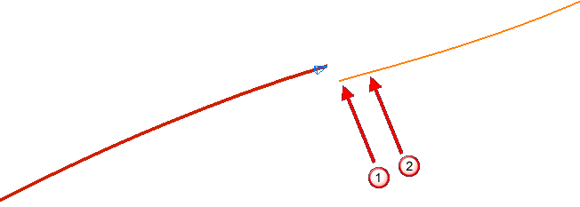

- Clique na extremidade da curva laranja, em torno de
. Isso exibe o diálogo Caminhos Confirmação de Salto da Curva Composta. Desfaça a seleção da opção Usar tangentes para criar a curva para unir a curva com uma linha reta.
Selecione a opção Usar tangentes para criar a curva para unir as curvas com uma curva tangencial.
- Clique em Sim no diálogo Confirmação de Salto da Curva Composta.

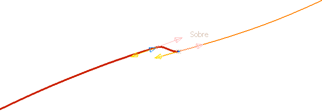

- Clique em
na barra de ferramentas Criar Curva Composta.
- Selecione guia Editor de Curva > painel Finalizar > Aceitar.
Nota: Você não precisa selecionar a extremidade de uma curva; pode selecionar qualquer ponto ao longo dela. Por exemplo, clicar em torno de
no passo 2 resulta:
