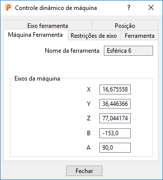

A guia Máquina ferramenta do diálogo Controle dinâmico de máquina exibe a posição de cada eixo da máquina ferramenta. Os valores são atualizados automaticamente quando você utiliza as alças de manipulação para ajustar a posição dos eixos da máquina ferramenta.
Essa guia contém o seguinte:
- Nome da ferramenta — O nome da ferramenta.
- Eixos da máquina — Especifique a posição dos eixos da máquina ferramenta.
Dica: Pode ser útil utilizar as
alças de manipulação para reposicionar os eixos da máquina ferramenta de maneira aproximada e então utilizar a guia
Máquina ferramenta para especificar a posição dos eixos de maneira mais precisa.
