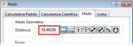

Este exemplo mostra como medir a distância Z entre dois pontos de um modelo. Utiliza o modelo chainsaw.ige da pasta de Exemplos.
Preparando para medição
Selecionando os pontos
Na área gráfica, clique nos pontos e
Você pode observar:
o componente Z da linha entre os dois pontos selecionados.
Selecionar os pontos exibe o diálogo Medir com a distância Z exibida no campo Distância.
