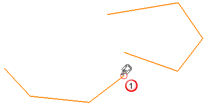

- Clique na extremidade da primeira curva que você deseja unir.
O cursor muda para um ímã.

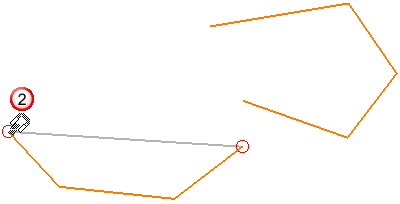

- Movimente o cursor sobre a extremidade da segunda curva.
Você pode visualizar uma pré-visualização do resultado.

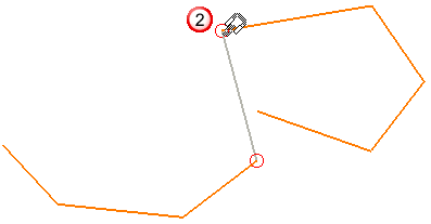

- Movimente o cursor sobre uma extremidade da curva diferente para uma pré-visualização diferente.
Isso tem o mesmo efeito que utilizar

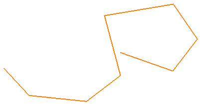

- Clique na extremidade da curva para criar um único segmento.
As duas curvas iniciais e o segmento de união são mesclados numa única curva.
