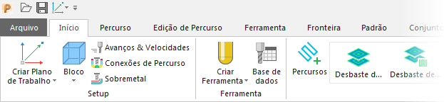

Faixa de Opções
A faixa de opções é exibida acima da janela gráfica.
Guias
Selecione uma guia para ativá-la e exibir os botões nessa guia:
Botões de Menu
Botões de menu contêm vários botões.
Clique na porção superior de um botão de menu para utilizar o botão em exibição.
Clique na porção inferior de um botão de menu e selecione um botão na lista para alterar qual botão é exibido.
Tamanho do Botão
Botões são redimensionados dependendo da largura da janela do PowerMill.
Janela grande:
Janela pequena:
Janela bastante pequena:
