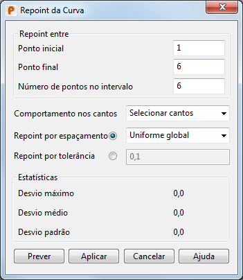

Para aplicar repoint a uma curva:
Repoint entre — As opções nesta seção são utilizadas para definir os pontos aos quais você deseja aplicar repoint:
. Marcadores são automaticamente posicionados nos pontos nomeados.

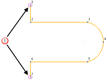

Neste exemplo, o ponto 3 é selecionado como o Ponto inicial e o ponto 5, como o Ponto final:
Se você inserir 6 como o valor Número de pontos no intervalo, a seguinte curva é criada:
Comportamento nos cantos — (Somente curvas em arames e curvas compostas). É possível selecionar pontos que você não deseja remover. Estes pontos são marcados como cantos.
Se nenhum canto estiver selecionado e utilizarmos as configurações padrão (isto é, Ponto inicial = 1, Ponto final = 7 e Número de pontos no intervalo = 7), obtemos a curva a seguir.

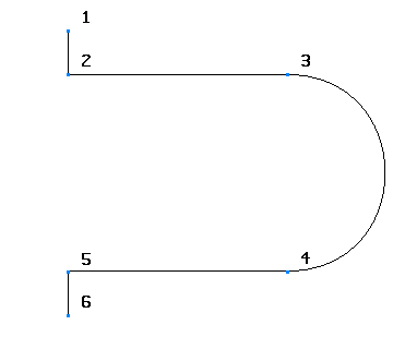

Neste exemplo, o ponto 2 está selecionado. Um marcador de canto é adicionado à curva.
Isso cria a seguinte curva.
Você não pode selecionar cantos em curvas múltiplas de arame utilizando a opção Selecionar cantos, mas pode selecionar a opção Manter todas as descontinuidades para adicionar pontos de canto.
Nesse exemplo, os pontos 2 e 6 são descontínuos e portanto marcados como cantos.
Isso resulta na seguinte curva.
