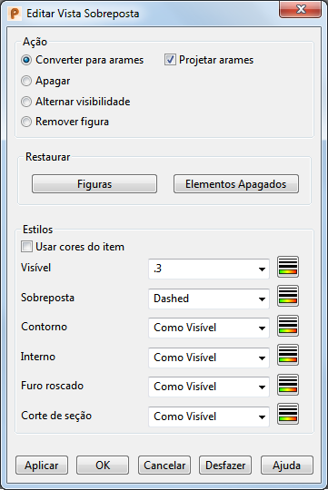

Utilize esse diálogo para editar linhas sobrepostas e visíveis. Você também pode manipular o modelo na vista selecionada utilizando o botão do meio do mouse, quando esse diálogo é exibido.
Essa área Ação contém operações que você pode realizar em linhas sobrepostas e visíveis selecionadas da vista.
Figuras — Restaura quaisquer figuras que tenham sido ocultadas da vista selecionando a opção detalhes Sobrepostos no diálogo Editar Vista.
Elementos Apagados — Selecione esta opção para restaurar itens numa vista oculta que foram previamente apagados.
As opções da área Estilos definem o estilo das linhas visíveis e ocultas:
Detalhes de furo roscado dependem da figura de furo.
Definir Estilos — Clique para exibir a barra de ferramentas Estilo para personalizar um estilo para vistas sobrepostas.
Aplicar — Aplica as alterações em linhas na vista.
OK — Aplica as alterações em linhas na vista e fecha o diálogo.
Cancelar — Fecha o diálogo.
Desfazer — Desfaz as alterações na vista para o estado antes do último clique no botão Aplicar.
