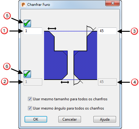

Utilize esse diálogo para definir o ângulo e tamanho do chanfro para um furo.
e
- Insira o tamanho dos chanfros no furo. Selecione Utilizar o mesmo tamanho para todos os chanfros para especificar que todos os chanfros adicionados ao furo são do mesmo tamanho.
e
- Insira o ângulo dos chanfros no furo. Selecione Usar mesmo ângulo para todos os chanfros para adicionar todos os chanfros no mesmo ângulo para o furo.
— Clique nesse botão se não há chanfro da base no furo.
alterações
e as opções de chanfro da base são ocultadas.
— Clique nesse botão se não houver chanfro passante no furo.
alterações em
e as opções de chanfro passante são ocultas.
Usar mesmo tamanho para todos os chanfros — Selecione essa opção para especificar que todos os chanfros que são adicionados ao furo são do mesmo tamanho. Desmarque essa opção para definir diferentes tamanhos de chanfro para a base do furo e furo passante, inserindo valores diferentes em
e
. O exemplo abaixo mostra um tamanho de chanfro de 3 para a base do furo e 0.5 para o furo passante:
Usar mesmo ângulo para todos os chanfros — Selecione essa opção para adicionar todos os chanfros no mesmo ângulo para o furo. Desmarque essa opção para definir diferentes ângulos de chanfro para a base do furo e furo passante, inserindo valores diferentes em
e
. O exemplo abaixo mostra um ângulo de chanfro de 20 para a base do furo e 45 para o furo passante:
