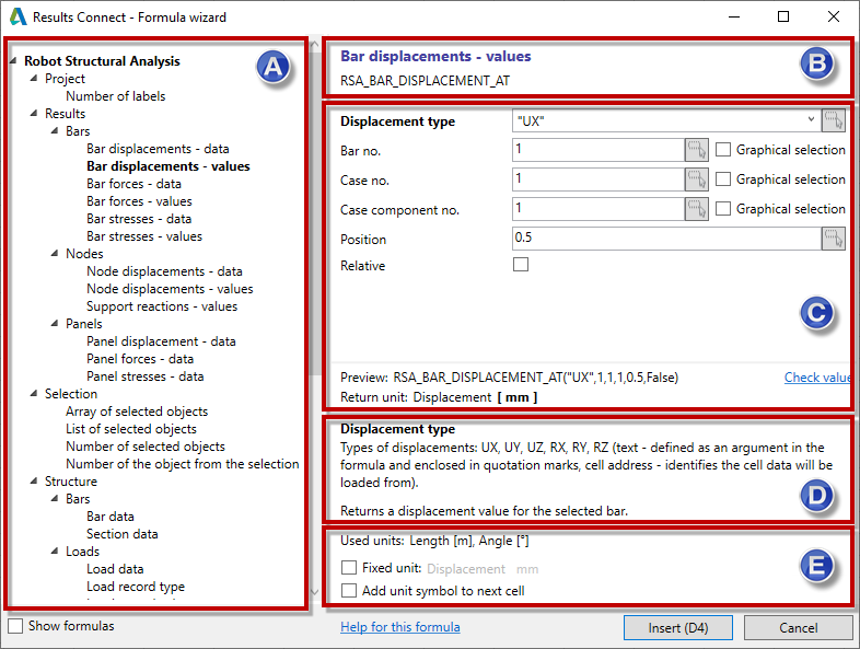

Caixa de diálogo Assistente de fórmulas
A caixa de diálogo Assistente de fórmulas permite inserir uma fórmula na planilha.
Acesso
Clique na guia Results Connect painel Definição da fórmula Assistente de fórmulas.
A caixa de diálogo Assistente de fórmulas contém as seguintes seções:
Seção A
Selecione uma fórmula na lista.
Nota: Se você selecionar Exibir fórmulas, o nome da fórmula será exibido na lista.
Seção B
Exibe o nome e a descrição da fórmula selecionada.
Seção C
Especifique os argumentos para a fórmula selecionada.
Nota: Os argumentos disponíveis dependem da fórmula selecionada.
    É possível especificar os seguintes argumentos:
  • número do elemento selecionado (número da barra, número do nó, número do caso etc.)
  • valor que deseja obter (deslocamento, força, tensão etc.)
  • tipo de informação que você deseja retornar (comprimento, extremo, material etc.)
  • tipo de objeto (barra, nó etc.)
  • e outros (como posição, nome da seção, índice de objeto etc.).
    É possível definir um argumento das seguintes formas:
  • selecione um argumento na lista suspensa
  • digite um número ou texto na caixa
    Nota: Se o texto for definido como um argumento na fórmula, ele deverá estar entre aspas.
  • digite ou selecione o endereço da célula na qual os dados estão definidos
    Nota: Se você selecionar o endereço da célula no Microsoft Excel, a célula ou a faixa será detectada automaticamente.
  • marque a opção de seleção Gráfico e, em seguida, os elementos que são selecionados graficamente no Autodesk Robot Structural Analysis Professional serão levados em conta
  • Nota: Os métodos disponíveis dependem do argumento selecionado.
Durante a definição de argumentos, na caixa de diálogo é possível ter uma visualização da fórmula de sintaxe, é possível ver a unidade de retorno e também é possível verificar o valor retornado dessa fórmula.
Seção D
Exibe uma descrição do que a função faz, junto com quaisquer argumentos obrigatórios ou opcionais.
Nota: A descrição depende do argumento selecionado. Quando você clicar na caixa de texto de cada argumento de fórmula, a caixa de diálogo fornecerá uma descrição do que é esperado para esse argumento específico.
Seção E (opcional)
Exibe as unidades usadas na fórmula.
Nota: Essa seção somente está disponível para algumas das fórmulas.
Selecione Unidade fixa para alterar a unidade atual. Essa unidade é usada inserindo a fórmula na planilha.
Selecione Adicionar símbolo de unidade à próxima célula para inserir o símbolo de unidade na próxima célula da planilha.
Clique em Ajuda para esta fórmula para obter mais informações sobre a fórmula selecionada.
