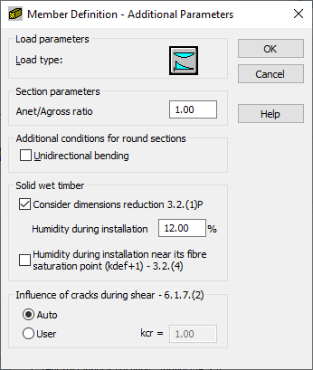

Use essa caixa de diálogo para definir os parâmetros de um tipo de membro de madeira de acordo com a norma NF EN1995-1:2005/NA:2010/A2:2014.
Acesso
- Clique em Mais na caixa de diálogo Definições de membro – Parâmetros.
Caixa de diálogo Elementos
- Parâmetros de carga
- Selecione o tipo de carga do membro.
- Parâmetros de seção
- Insira a relação A líq/A bruta. Esse valor é usado para considerar os fatores da seção expostos à força de tração.
- Condições adicionais para seções redondas
- Use essa opção para executar cálculos em membros que tenham uma seção redonda curvada biaxialmente.
- Selecione Flexão unidirecional para usar a soma de vetores dos momentos My e Mz como um momento resultante, para tratar o membro como curvado unidirecionalmente.
- Madeira sólida molhada
- Considerar a redução das dimensões 3.2.(1)P
- Considera a redução das dimensões devido à umidade da madeira durante a montagem.
- Selecione essa opção e insira a porcentagem correspondente à umidade da madeira durante a instalação.
- Umidade durante a instalação perto de seu ponto de saturação da fibra (kdef+1) – 3.2.(4)
- Selecione essa opção para aumentar por 1 todos os coeficientes kdef (como definido na tabela 3.2).
- Influência de fissuras durante o cisalhamento
- Selecione essa opção para que a influência das fissuras durante o cisalhamento (como definido no capítulo 6.1.7.(2) da norma) seja calculada de forma automática ou manual. Por padrão, a opção automática está selecionada. Para especificar o coeficiente kcr, selecione Usuário e insira um valor.
