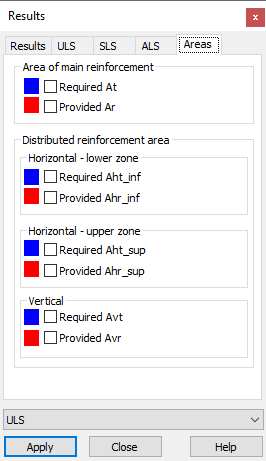

Selecione a guia Áreas na caixa de diálogo Diagramas para selecionar as seguintes quantidades a serem exibidas.
Área da armadura principal
- At teórico (necessário).
- Ar real (fornecido) (resultante da distribuição real da armadura transversal).
Área da armadura distribuída
Horizontal – zona inferior
- Aht_inf teórico (necessário).
- Ahr_inf real (fornecido) (resultante da distribuição real da armadura).
Horizontal – zona superior
- Aht_sup teórico (necessário).
- Ahr_sup real (fornecido) (resultante da distribuição real da armadura).
Vertical
- Avt teórico (necessário).
- Avr real (fornecido) (resultante da distribuição real da armadura).
Nota: Cada uma das quantidades listadas é acompanhada por uma amostra da cor que será usada para apresentá-la nos diagramas.
