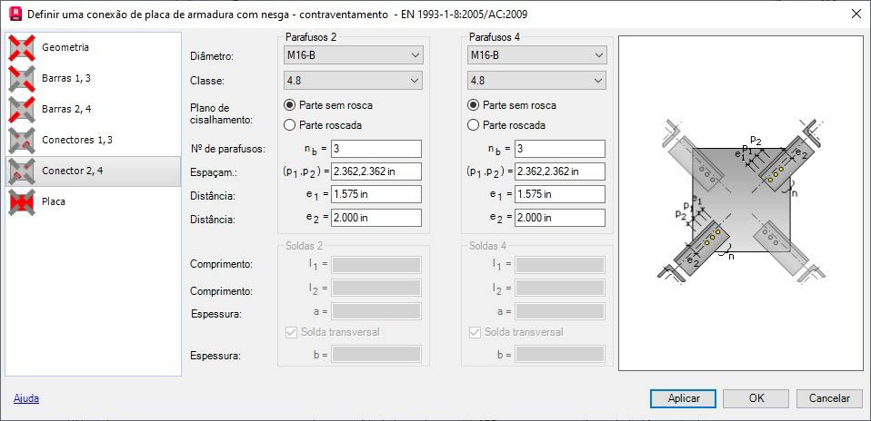

Utilize a guia Conectores 2, 4 para definir os parâmetros a seguir para barras na linha 2 e 4:
- diâmetro e classe de parafusos usado para conectar a barra com a placa com nesga e a organização de parafusos na barra (se a conexão aparafusada for selecionada para esta barra)
- parâmetros de soldas usados para conectar a barra com a placa com nesga (se uma conexão soldado for selecionada para esta barra).
