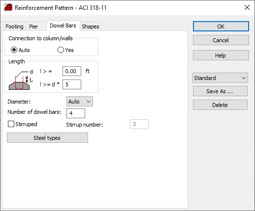

Caixa de diálogo Padrão de armadura – guia Barras de espera (fundação de CA)
A guia Barras de espera permite definir o método de geração de barras de espera.
Acesso
Selecione o layout Projeto de CA Armadura fornecida e, em seguida, crie um novo elemento de CA ou abra um existente.
Caixa de diálogo Elementos
Conexão às colunas/paredes
Se a opção Automático estiver selecionada, o programa gerará barras de espera nos seguintes casos:
  • Presença da coluna superior.
  • Tipo de coluna (parede) que permite esperas e a configuração apropriada da opção de armadura do pilar (não pode ser reforçada com estribos fechados da parte superior).
Comprimento
Define o comprimento da espera.
Insira um valor absoluto ou um valor dependente do diâmetro da barra. Os requisitos de norma sempre têm precedência sobre os valores definidos pelo usuário.
Diâmetro
Define o diâmetro das barras de espera.
Se o número de barras de espera for igual a
  • 0, as esperas não serão geradas.
  • 1-4, o número mínimo de esperas será gerado (4).
  • For maior do que 4, o número apropriado de esperas será gerado (uma barra extra será gerada para números ímpares).
O número máximo de esperas é limitado pela distância permitida entre as barras.
Estribado
Envolve as esperas com estribos.
Número de estribos
Defina o número de estribos nas esperas.
A colocação e a posição são geradas automaticamente e podem ser modificadas no visualizador gráfico.
Tipos de aço
Define o tipo de aço da armadura das barras de espera.
O tipo de aço das barras de espera pode ser o mesmo que para:
  • armadura longitudinal.
  • armadura transversal.
  • reforços adicionais.
Nota: É possível especificar o tipo de aço das armaduras longitudinal, transversal e adicional na caixa de diálogo Opções de cálculo.
A opção Salvar como permite reutilizar um conjunto de parâmetros do padrão de armadura. Esse conjunto é salvo no diretório do usuário atual. É possível reutilizar esse conjunto para o outro elemento na caixa de diálogo Padrão de armadura ou atribuí-lo ao elemento selecionado (ou elementos selecionados do mesmo tipo) no Inspetor de componente CA.
A opção Excluir permite remover o conjunto selecionado dos parâmetros do padrão de armadura.
