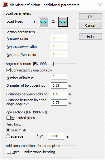

Use essa opção para definir parâmetros de norma adicionais para o tipo de membro de aço. Acesse os parâmetros clicando no botão Mais, na caixa de diálogo Definição de membro – Parâmetros.
Os seguintes parâmetros são definidos:
- Parâmetros do tipo de carga na direção dos eixos Y e Z, usados para o cálculo de coeficientes do momento efetivo Cm, de acordo com a norma SE-A:2006 – Tabela 6.14
- Parâmetros de seção
- Relação A líq./A bruta – aplica-se a uma força de tração que atua no cabo. É um coeficiente que define a relação da área de seção transversal do membro, não considerando as aberturas de parafuso ou rebite (A líq.), com a área de seção transversal total (A bruta)
- Relação Avy, neta/Avy
- Relação Avz, neta/Avz
- Parâmetros para ângulos em tensão – de acordo com a norma EN 1993-1-1
- Parâmetros para seções de tubulação (limite de escoamento) – de acordo com a norma EN 1993-1-1
- Condições para tubulações redondas. Se a opção Tubulações – flexão unidirecional estiver selecionada, para esse tipo de seção, um momento fletor igual à soma de momentos que atuam ao longo dos eixos Y e Z será calculado; o momento resultante será a base para o projeto de membro
- Valores dos fatores do material
