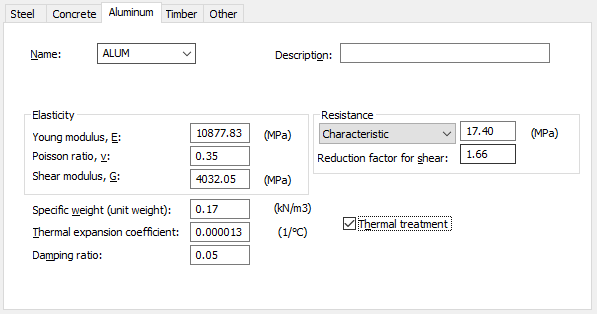

Selecione a opção Materiais na caixa de diálogo Preferências do trabalho e clique no botão Modificação. Selecione a guia Alumínio para acessar os seguintes parâmetros.
Defina o seguinte:
Nome
O nome representativo do alumínio definido.
Nota: O nome do material deve ser atribuído antes de pressionar o botão Adicionar.
Descrição
A descrição representativa do alumínio definido.
Elasticidade
- Módulo de Young – o valor do módulo de Young para o alumínio definido.
- Coeficiente de Poisson – o coeficiente de Poisson para o alumínio definido.
- Módulo de cisalhamento – o módulo de cisalhamento para o alumínio definido. Esse campo reconhece a influência das forças de cisalhamento na deformação da estrutura.
Outros
- Densidade da força (peso unitário) – a densidade (peso unitário) do alumínio definido.
- Coeficiente de expansão térmica – o coeficiente de expansão térmica do alumínio definido.
- Relação de amortecimento – a relação de amortecimento do alumínio definido.
