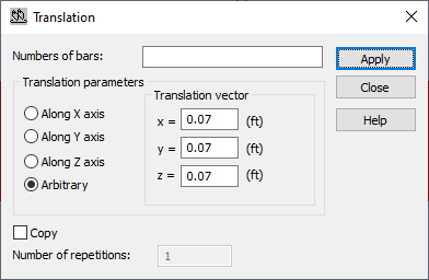

Selecione Armadura > Transladar para executar a translação das barras de armadura selecionadas de uma estrutura de CA. Essa opção está disponível no menu dos módulos usados para projetar elementos de estrutura de CA (viga de CA, colunas de CA, fundações, vigas paredes).
Selecione as barras de armadura que devem ser transladadas.
Determine os parâmetros da operação de translação.
A caixa de diálogo Translação permite usar a opção Copiar. Se selecionada, a opção Número de repetições se torna disponível.
