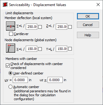

Use essa opção para definir os parâmetros adicionais regidos por normas para os valores de deslocamentos (deslocamentos de limite). Acesse a opção clicando no botão Serviço, localizado na caixa de diálogo Definição de membro – Parâmetros. A seguinte caixa de diálogo é exibida:
Use a caixa de diálogo para definir os deslocamentos de limite (deflexões de membros e deslocamentos de nós) e para especificar se a barra é um balanço. É possível definir:
- Deflexões de membros: Y e Z. Use os campos Y e Z para definir a deflexão limite de uma barra na direção dos eixos Y e Z, respectivamente, dependendo do comprimento da barra, por exemplo L/200.
- Deslocamentos de nós: X e Y. Use os campos X e Y para definir o deslocamento de limite de um nó de barra na direção dos eixos X e Y, respectivamente, dependendo do comprimento da barra, por exemplo L/200.
A parte inferior da caixa de diálogo é usada para definir os parâmetros de um membro com deflexão inicial.
- Se a opção Controle de deslocamentos com a deflexão inicial considerada for selecionada, o valor da deflexão inicial será considerado durante a verificação/projeto de barras.
- O valor da deflexão inicial é determinado de duas formas: ao digitar o valor da deflexão no campo de deflexão inicial do usuário ou ao considerar o valor calculado com base em cargas constantes (a opção Deflexão inicial – automático).
