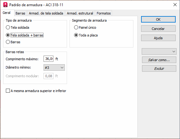

Selecione a guia Geral na caixa de diálogo Padrão de armadura para determinar os parâmetros gerais relativos a uma laje.
O campo Tipo de armadura determina se a armadura principal da laje deve ser feita de tela soldada, barras ou ambas as opções (atualmente indisponível).
O campo Segmento de armadura determina se a armadura da laje deve ser feita da seguinte forma.
A opção Barras retas determina o comprimento máximo de barras retas para a armadura, bem como o valor do diâmetro com base no qual a condição se aplica. Além disso, a opção de comprimento modular determina o valor (módulo) até o qual o comprimento da barra deve ser arredondado para cima. Por exemplo, uma barra tem o comprimento de 5,36 m no primeiro trecho e, depois de digitar o valor 0,10 m, o valor do comprimento da barra = 5,40 m.
