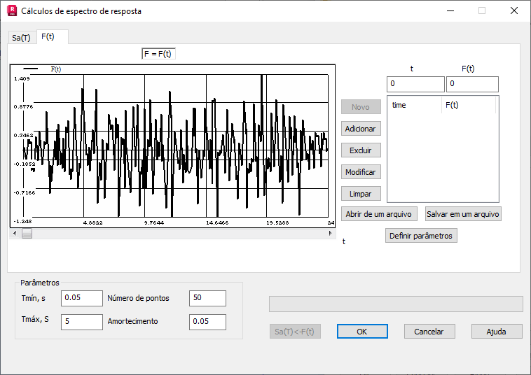

Selecione a guia F(t) na caixa de diálogo Cálculo do espectro de resposta para definir a função de tempo F(t).
Clique em Abrir em um arquivo para ler a função em um arquivo de texto. O arquivo é salvo no formato a seguir.
Para definir uma nova função, clique em Nova. Adicionar, Excluir e Modificar editam uma linha selecionada na tabela que contém as colunas Tempo e F(t). Clique em Definir parâmetros para esticar ou compactar o diagrama da análise de tempo F(t) ao longo do eixo da variável de tempo. Digitar 2 x t, 3 x t, ... na caixa de diálogo Definir parâmetros dimensiona o diagrama e permite analisar os detalhes da função de tempo F(t) quando a duração do processo F(t) é muito longa.
Após definir uma função de tempo F(t), selecione a guia Sa(T) para alterar os seguintes valores padrão.
Clique em Sa(T) ← F(t) para obter o espectro calculado apresentado na forma de uma curva verde.
O espectro selecionado (fornecido ou calculado) pode ser salvo em um arquivo no formato apropriado.
Clique no botão OK para salvar o espectro indicado na caixa de diálogo Definição de espectro.
