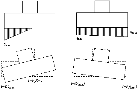

Os cálculos são executados de forma análoga aos cálculos de assentamento. A única diferença está na consideração das tensões máxima e mínima sob a sapata, em vez das tensões médias. Os valores de assentamento nos pontos das tensões máxima e mínima são a base para o cálculo do deslocamento dos cantos.
A diferença nos assentamentos é resultante do cálculo dos assentamentos nos cantos. Essa condição também pode ser interpretada como uma limitação do basculamento da fundação que é resultante do assentamento desigual dos cantos devido à ocorrência de cargas em excentricidade.
