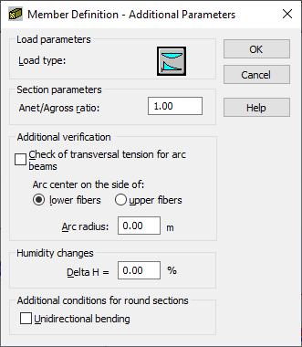

Essa opção define parâmetros de norma adicionais para o tipo de barra de madeira. Está disponível clicando em Mais na caixa de diálogo Definição de membro – Parâmetros.
É possível definir os seguintes parâmetros adicionais de barra na caixa de diálogo:
Para vigas de arco, uma curva de viga causa a geração de forças perpendiculares ao plano das camadas adjacentes. Após a opção Verificação de tensão transversal para vigas de arco ser selecionada, é realizada uma verificação adicional das forças de uma curva de viga durante os cálculos de viga curvada. Para executar essa verificação, será necessário especificar o raio da curva da viga e determinar se o centro do arco está no lado das fibras inferiores ou superiores.
Esse parâmetro é usado durante o cálculo do coeficiente θ (uma parte de uma carga variável de longo prazo é multiplicada por esse coeficiente). Esses cálculos são executados ao verificar uma barra que considera combinações de normas para o estado limite de uso (deflexão). O parâmetro Umidade definido nas Preferências do trabalho é usado para calcular os coeficientes de redução, que dependem da umidade e do tipo de tensão (Humcomp.coef e Humflex.coeff). Esse parâmetro é exibido em uma tabela de resultados detalhada para barras de madeira.
