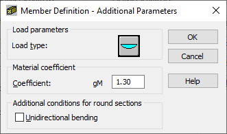

Definição de membro – Parâmetros adicionais (ENV 1995-1:1:1992 NAD – Finlândia)
Use essa opção para definir parâmetros adicionais: tipo de carga de um elemento de estrutura de madeira e coeficiente de material. Acesse a opção clicando no botão Mais na caixa de diálogo Definição de membro – Parâmetros. A seguinte caixa de diálogo é exibida:
A parte inferior da caixa de diálogo define condições adicionais para seções redondas, ou seja, flexão unidirecional. Se essa opção estiver selecionada, durante os cálculos de um membro com uma seção redonda sujeita à flexão biaxial, os momentos My e Mz serão substituídos por um momento resultante que é a sua soma dos vetores. Em seguida, os membros são sujeitos à flexão unidirecional.
Informações sobre fatores GamaM parciais recomendados para as propriedades e a resistência do material.
