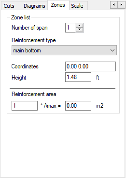

Selecione a guia Zonas na caixa de diálogo Diagramas (FEM) para alterar o método de transformação para área teórica (necessária) em zonas nas quais a armadura real (fornecida) será gerada.
O intervalo de cada uma das zonas pode ser alterado. O fator da área da armadura que faz referência à área máxima da armadura teórica (necessária) em uma determinada zona também pode ser alterado. Clique em Aplicar quando as alterações estiverem concluídas.
O campo Coordenadas apresenta as coordenadas dos cantos de uma zona retangular (primeiro o canto inferior esquerdo e, em seguida, o canto superior direito). O ponto de referência para o cálculo dessas coordenadas é o canto inferior esquerdo de uma viga parede do primeiro vão da viga parede da esquerda.
